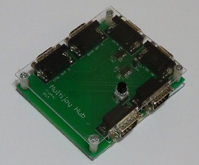

HARdwareDoc hat mal an eine Weiterentwicklung des MultiJoys gearbeitet, nach einer Idee von mir. Das Teil hiess UltraJoyPro. War auch mal im "Hardware in Entwicklung" Wettbewerb. Aber leider hat HARdwareDoc wohl in den letzten Jahrzehnten nichts mehr daran gemacht. Schade, weil das UltraJoyPro konnte einiges mehr als das normale MultiJoy.
Mathy schrieb: . Hallo Leute
siehe hier: https://abbuc.de/forum-archiv/abbuc_forum_backup/index.html%3Ff=15&t=6996.html

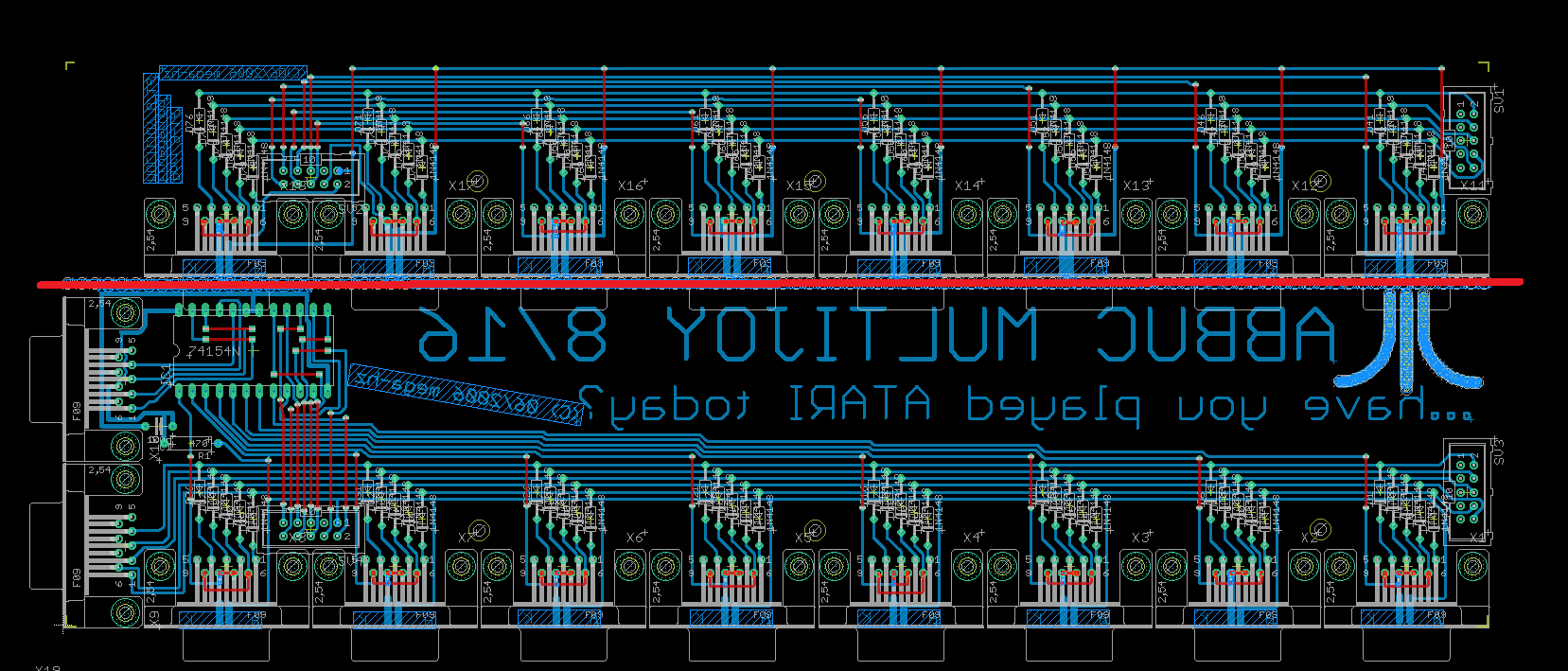

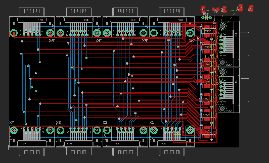

ich habe gerade mal in meinen alten EAGLE-Dateien geschaut, da sind noch ein paar Entwürfe die auf allen 8/16 Buchsen auch die 5V dauerhaft anliegen haben! Screenshot (746).png Und diese Version war 2006 einfach zu teuer bei den damaligen PCB Preisen... Screenshot (745).png

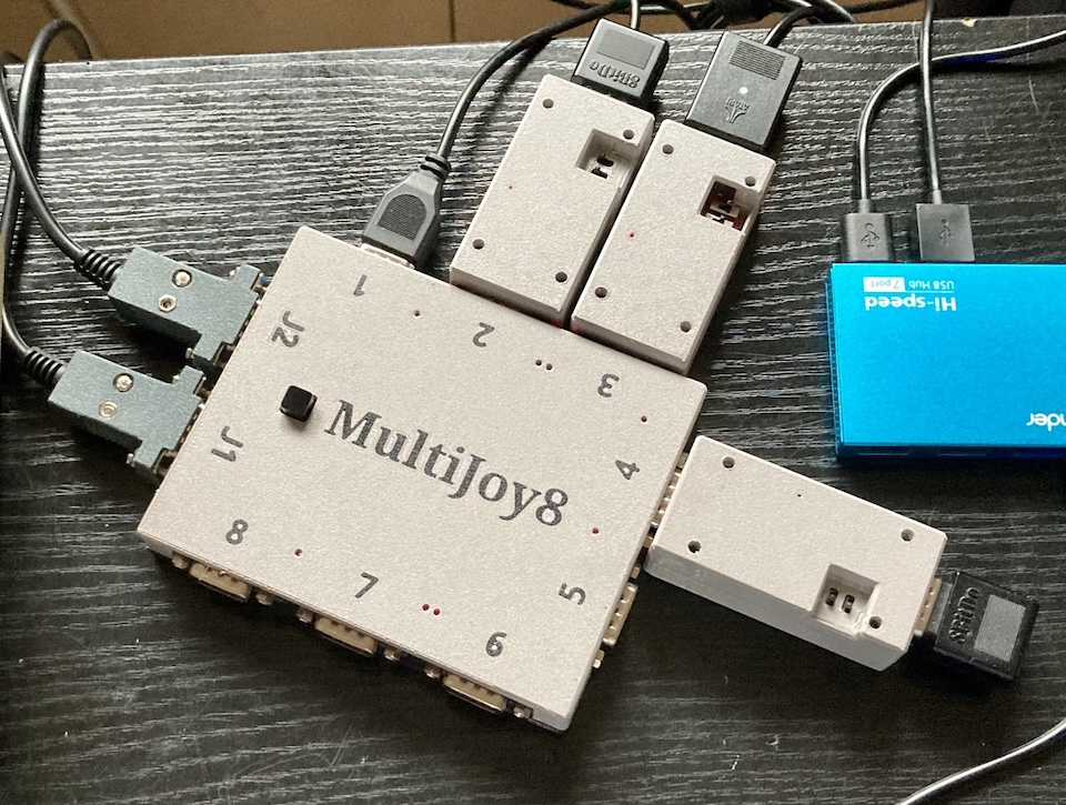

Ich habe mir die Fotos bei Jan Krupka noch mal angeschaut:
Ich hoffe der USB-Anschluss wir noch verschoben. So ist er ja im Weg.
Das sieht aufwendiger aus als Wolframs Ansatz. 😉

ähmm... Ein kaskadierbares ABBUC-Multijoy8 was man durch aufstecken eines weiteren auf 16 erweitern konnte, gab es von mir schon damals! Weiss aber nicht, ob es zum HW Wettbewerb war, oder nur so am Rande. Hab ich auch in meinen alten Files wiedergefunden! Screenshot (747).png
An der Stelle der roten Linie wurd die PCB vom PCB Hersteller (damals noch in Bulgarien) durchgeschnitten, war günstiger als 2 einzelne Platinen. Das obere Teil konnte dann auf die untere Hauptplatine aufgesteckt werden.
Soo, würde ich das heute aber nicht mehr machen 😉 Damals war EAGLE noch ein Hobby von mir. Erst wenn man das täglich beruflich benutzen muss, weiss man erst, was man früher alles falsch gemacht hat.

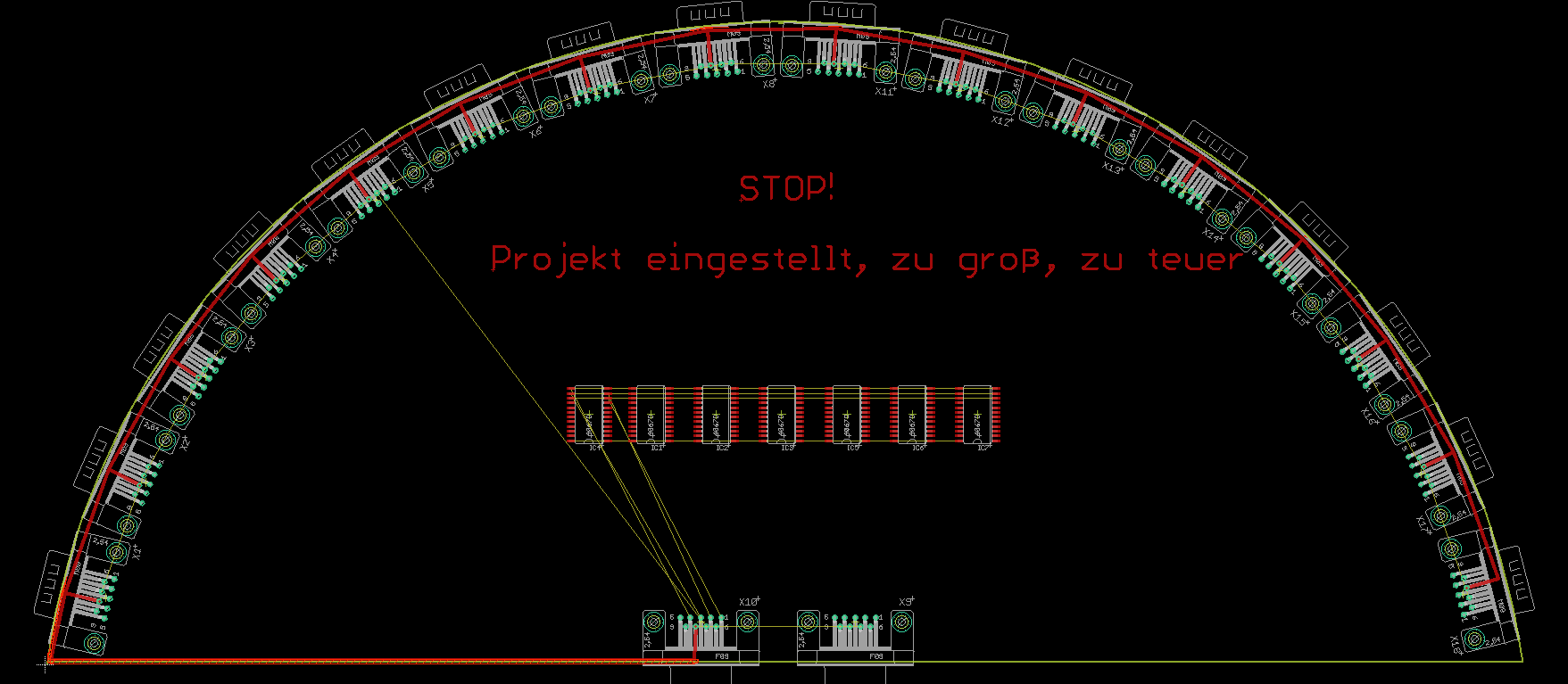

Ideal für ein neues MultiJoy wäre doch eine Kreisform, dann hat jeder Stecker genügend Platz. Und ggf. könnte man eine weiter Kreisplatine mit 8 Ports versetzt obendrauf stecken. Alles in ein schickes 3D Gehäuse...
Heutzutage kostet sowas ja nicht mehr viel, gerade was auch die Leiterplatten und Gehäuse angeht. Also ich hätte schon Lust, ein neues zu entwickeln... komplett Open Source für jeden.

Guter Gedanke. Dann müßte man sich nur einigen welches Layout man als Grundlage nimmt / welches das verbreiteste ist; imho gibt es mehrere davon. 😉
Also, ICH wäre ganz uneigennützig * hüstel * für das Layout welches Du (erhard) auch hast. Die Platine ist m. M. n. recht verbreitet.

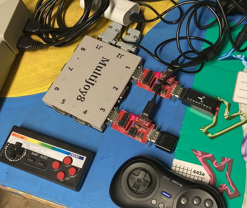

Auch von mir leider nur eine halbe Antwort: ich habe 2 drahtlose Gamepads von 8bitdo am A8 gleichzeitig verwendet.
Jedes dieser Gamepads hat einen eigenen Drahtlosempfänger und ist damit gepaart.
Da jeder der beiden Empfänger nur auf "sein" Gamepad reagiert können die gleichzeitig an einem A8 verwendet werden und stören sich nicht gegenseitig.
Wenn das bei dem CX40+ Wireless anders gelöst wurde handelt es sich eigentlich um eine Totgeburt.

Bei den Bildern der Lost Party fand ich dieses interessante Bild (OK, ich habe rundherum weggeschnitten was in diesem Fall unwichtig ist):
Ich habe dem Jan dann gleich 'ne Mail geschickt. Es ist wohl die Weiterentwicklung der Hardware https://abbuc.de/forum/viewtopic.php?p=35600#p35600. Jan und Bob!k haben sie entwickelt. Die Hardware ist fertig, nur die Dokumentation noch nicht. Schaffen sie es rechtzeitig, dann wird diese Hardware beim diesjährigen Hardwarewettbewerb mitmachen.
PS Jan will zur Fujiama kommen. Ich schätze mal, dort werden wir uns die Hardware dann anschauen können.
I see that pictures of our new device are already here 🙂. I brought it to PLatariada and Lost Party where it was extensively tested. And also I showed it to Erhard.
Now it is possible to use wireless controllers with the Multijoy. Of course it is necessary to use power supply for them. It is possible to use powerbank or powered USB hub for that purpose. It can handle both styles of controllers Atari or SEGA Megadrive. We successfully tested 8bitdo M30 2.4g, wireless gamepad from Commotron and also Atari CX78+.
And BTW it also works with Atari ST with 4play adapter. There is no power on the paralel port of ST.
The pushbutton on the Multijoy is not related to this new device. It allows to use joystick in Multijoy port 1 as standard joystick without disconnecting the Multijoy from Atari.
We would like to participate in the Abbuc hardware compo with it. The hardware is ready, we are just preparing the documentation.
I hope I can visit the Fujiama this year and bring everything with me 🙂
mega-hz schrieb: ... Ideal für ein neues MultiJoy wäre doch eine Kreisform, dann hat jeder Stecker genügend Platz. Und ggf. könnte man eine weiter Kreisplatine mit 8 Ports versetzt obendrauf stecken. Alles in ein schickes 3D Gehäuse... ...
Wäre es dann nicht dieses hier? https://atari8bit.net/projects/hardware/multijoy/
. Hallo pixl, Leute
pixl schrieb: Wäre es dann nicht dieses hier? https://atari8bit.net/projects/hardware/multijoy/
Halbrund währe besser. Man sitz ja nicht rund um das MultiJoy Interface sondern dahinter.
. Hello Jan
krupkaj schrieb: Of course it is necessary to use power supply for them. It is possible to use powerbank or powered USB hub for that purpose.
Why did you choose to power it this way instead of a battery?
Sincerely
We talk about it a lot. We wanted a simple, cheap and small device. First, Bob wanted to use AA cells, then 18650 cell. However, in the that case, it is necessary to have another DC/DC converter, as a stable 5V supply is required. When there are USB power banks that can continuously supply stable power, why not use them? Everybody has one. And you also can use a powered USB hub to feed several devices.
But still there is a question how many wireless pads will work together. I tried 3 and it was OK.
